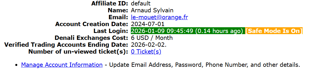

Bonjour,
Oui je suis d accord avec vous tous les dossiers sont à la bonne place.
Voici une photo de l ERREUR.
Merci pour votre retour.
imageCapture d'écran 2026-01-09 105431.png / V - Attached On 2026-01-09 10:15:14 UTC - Size: 51.19 KB - 166 views
[2026-01-09 16:17:11]
You have started Sierra Chart in "Safe Mode". In this mode, you can not load custom studies. You need to restart Sierra Chart and turn off "Safe Mode". Refer to the following:
Sierra Chart - Software Login Instructions: Using Safe Mode
