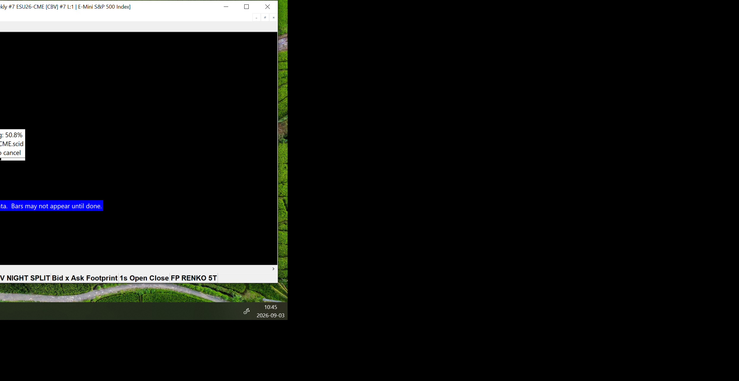

oui il a un problème ,parce que se matin toute mais graphique fonctionné parfaitement et puis en avant midi mes graphique je n'avait plus aucun graphique.je voir ma barre de fichier,edition,graphique. je voir aussi la barre sur le coté gauche. Toute mets graphique de nasdac,sp500,dax sont disparue. J'aimerais savoir ces quoi le problème. Mardi toute fonctionné parfait. merci |
| [2026-09-03 14:27:42] |
| John - SC Support - Posts: 48660 |
Again, we need to see an image of the entire Sierra Chart main window. What you have sent to us keeps showing only part of the window. Please get us an image where we can see the entire window so we can understand a few different things. Also, please get us your Message Log by following these instructions: Support Board Posting Information: How to Post Your Message Log (Required In Some Cases) For the most reliable, advanced, and zero cost futures order routing, use the Teton service: Sierra Chart Teton Futures Order Routing |

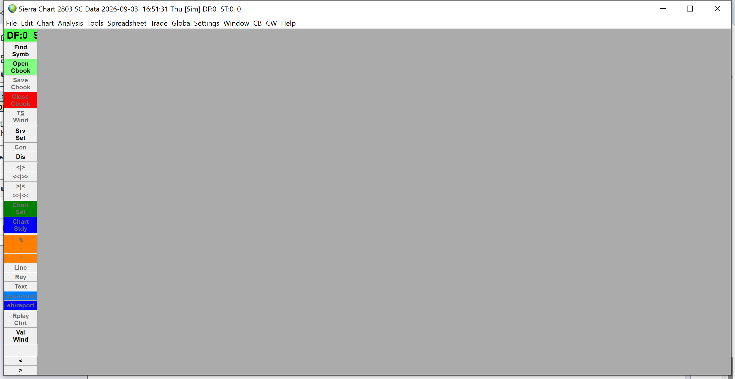

| User740755 - Posts: 25 |
https://www.sierrachart.com/image.php?Image=1788446634569.png les pages sont toute gris https://www.sierrachart.com/image.php?Image=1788446736877.png elle refait toujours la même séquence |

| [2026-09-03 16:41:56] |
Please do not use the method you are using to get us those images. If you look at the images, they are not showing the entire Sierra Chart window for some reason. We do not know why you would have this issue, but please get us an image of your entire Sierra Chart main window where the charts are not correct by using some method other than what you have been using.

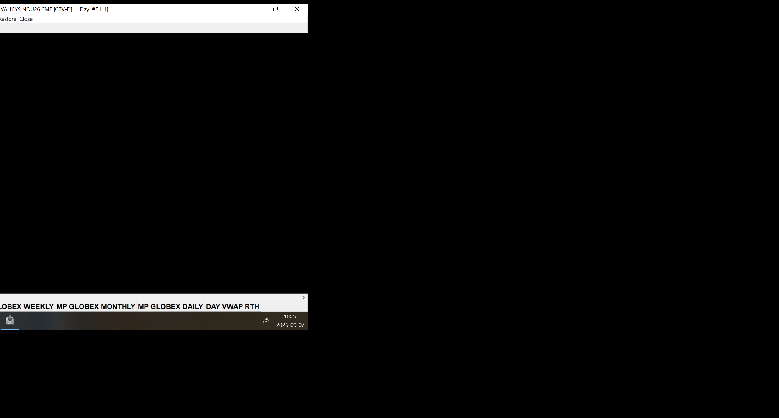

https://www.sierrachart.com/image.php?Image=1788791270933.png je vous envoie une image de mon graphique, comment réglé le problème. merci |

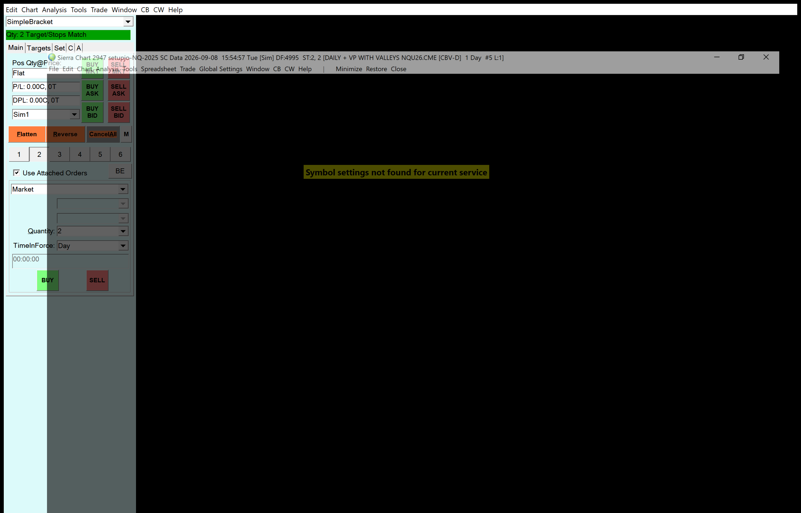

| [2026-09-10 12:38:12] |

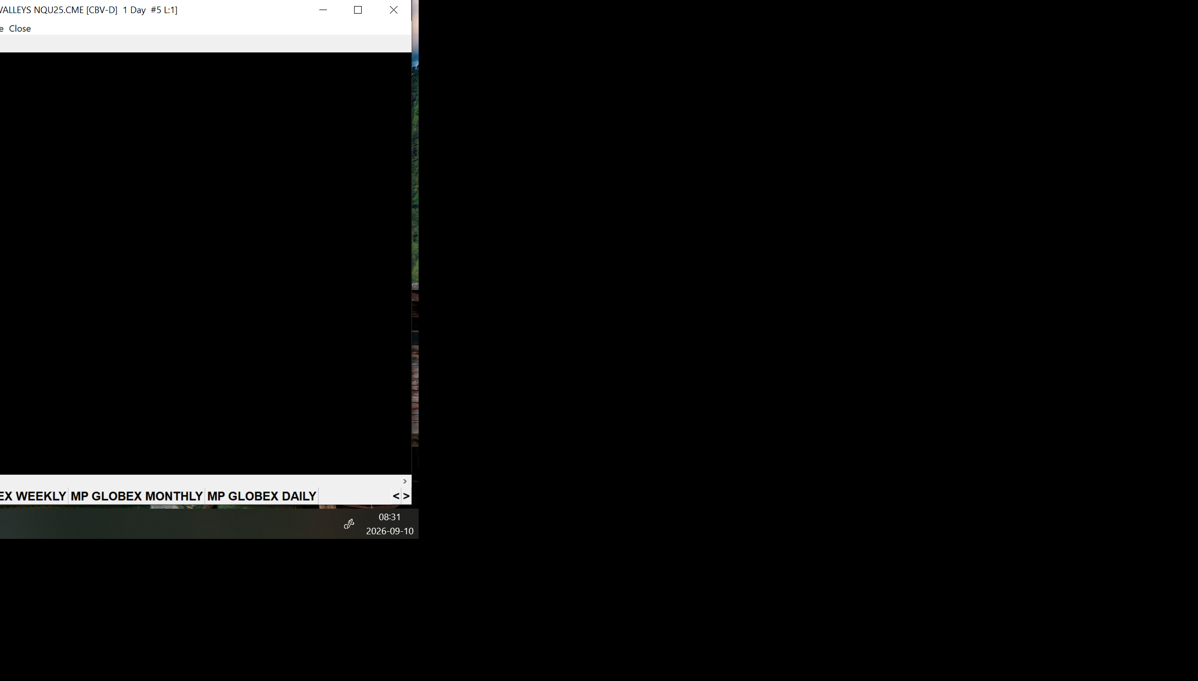

https://www.sierrachart.com/image.php?Image=1789043468851.png Bonjours, je vous envoie une image de setupJO-NQ-2025 et je veux bien le change pour NQU26-CME. il ne veux par change. Comment corrige ca. |
| [2026-09-10 14:32:25] |
First of all, the image is cut off again. Make sure you get the entire window in the image before you post it. Fortunately, we can see the symbol in the Title Bar, which is "NQU25.CME". We do not know where you are getting "JO-NQ-2025" from. As we have mentioned, use the "Edit >> Translate Symbols to Current Service" to try and update the symbols to start with. But, in this case, the symbol of "NQU25.CME" is not correct for Rithmic, which is the format it is in. So that option may not update that particular symbol since it is wrong (it should be NQU5.CME for Rithmic). In this case, refer to the following for the various options for how to change the symbol for a chart: Changing the Symbol of a Chart For the most reliable, advanced, and zero cost futures order routing, use the Teton service: Sierra Chart Teton Futures Order Routing |
