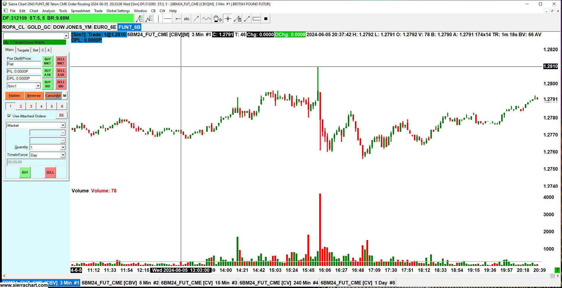

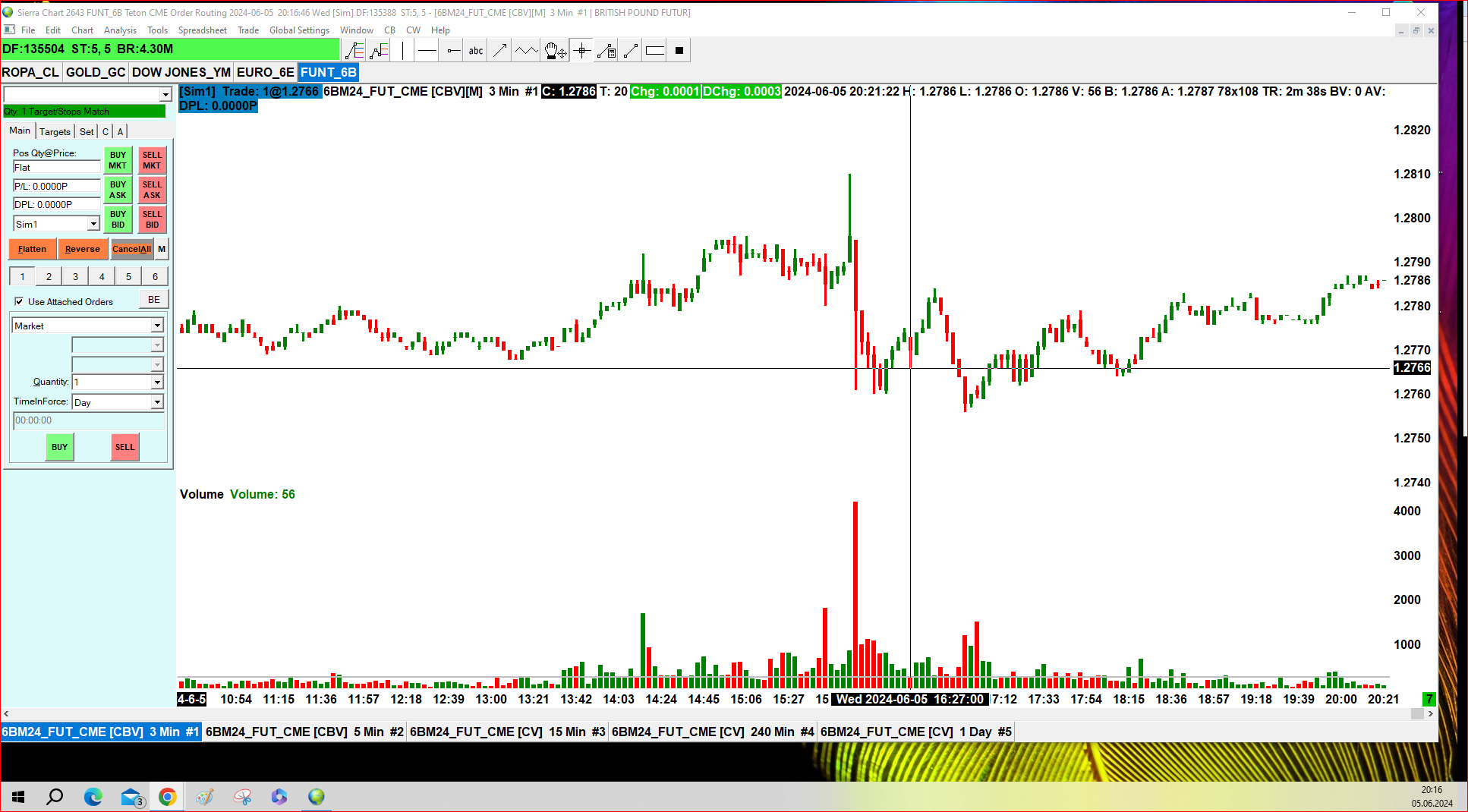

Wykonałem wszystkie czynności jakie zdołałem wyczytać w waszych instrukcjach,. Platforma się przeładowywała, pobierała dane etc. ale efekt finalny jest ten sam. Dane na wykresie są opóźnione. Po tych ostatnich zmianach z nagłówka platformy zniknął napis " delayed " ale różnica czasowa pozostała. Czas na nagłówku platformy jest identyczny z moim czasem komputerowym co do sekundy pomimo że, mój https://www.sierrachart.com/image.php?Image=1717612671420.png
czas komputerowy wskazuje tyklo godziny:minuty.Po ręcznym sprawdzeniu czas w sekundach jest identyczny.
Proszę o wskazanie prostej ścieżki naprawienia tego błędu bo od 2 miesięcy otrzymuję opóźnione dane pomimo, że zapłaciłem za rzeczywiste dane.
W załączeniu przesyłam zrzut ekranu z otwartym wykresem, gdzie te czasy są wyraźnie różne.
