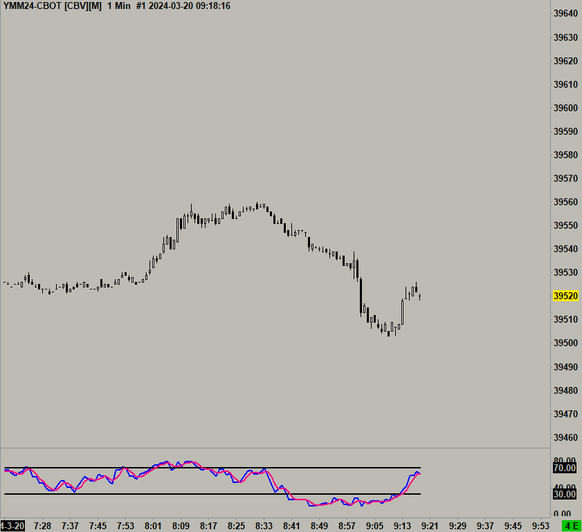

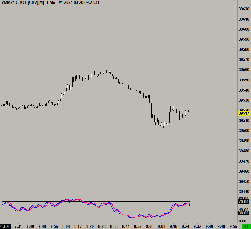

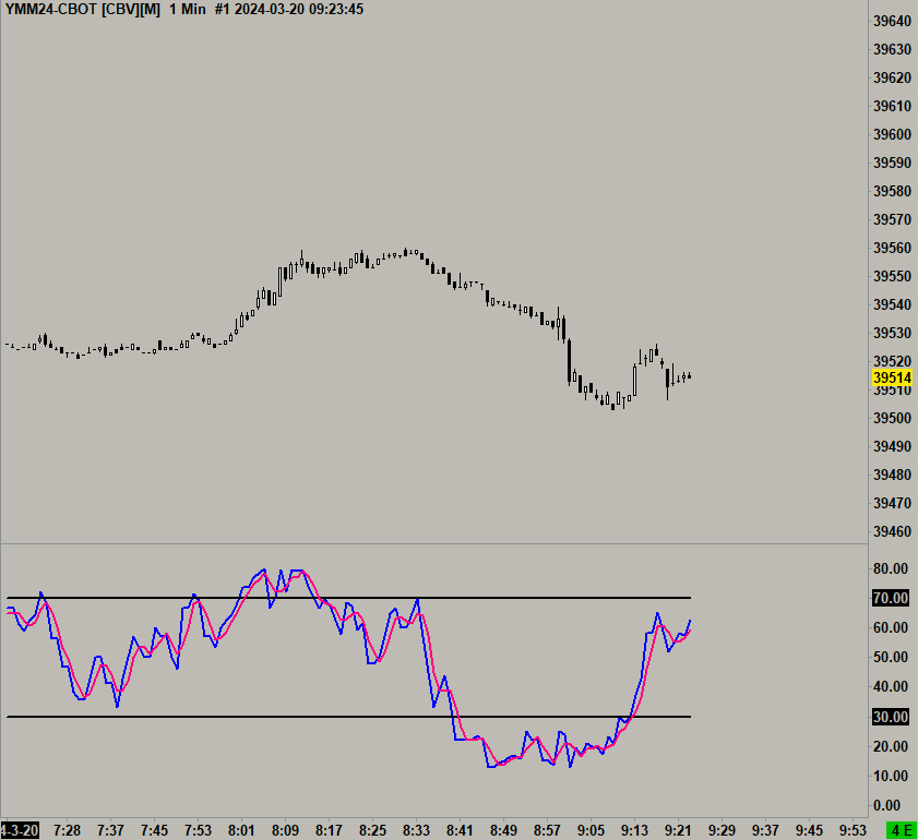

Der erste Screenshot ist Version 2621 ich habe die Breite das Sichtfeld RSi im Chart Verhältnis zu Hauptchart vordefiniert. Wenn jetzt Hide Study geklickt wird und dann und dann wieder unhide Study die Sichtfeld zum Hauptchart kleiner! Siehe Screenshot 2
Screenshot 1 Version 2621 Siehe https://www.sierrachart.com/image.php?Image=1710922701889.png
Screenshot 2 Version 2621 https://www.sierrachart.com/image.php?Image=171092302712.png
Screenshot 1 Version 2580 bevor Hide Study https://www.sierrachart.com/image.php?Image=1710923259558.png
Screenshot 2 Version 2580 after Hide Study https://www.sierrachart.com/image.php?Image=1710923287508.png
Das darf so nicht sein das sich die vordefinierte Breite ändert. Bei mehreren Indikatoren sieht man im Chart garnichts mehr und man muss immer wieder alles neu einstellen.
