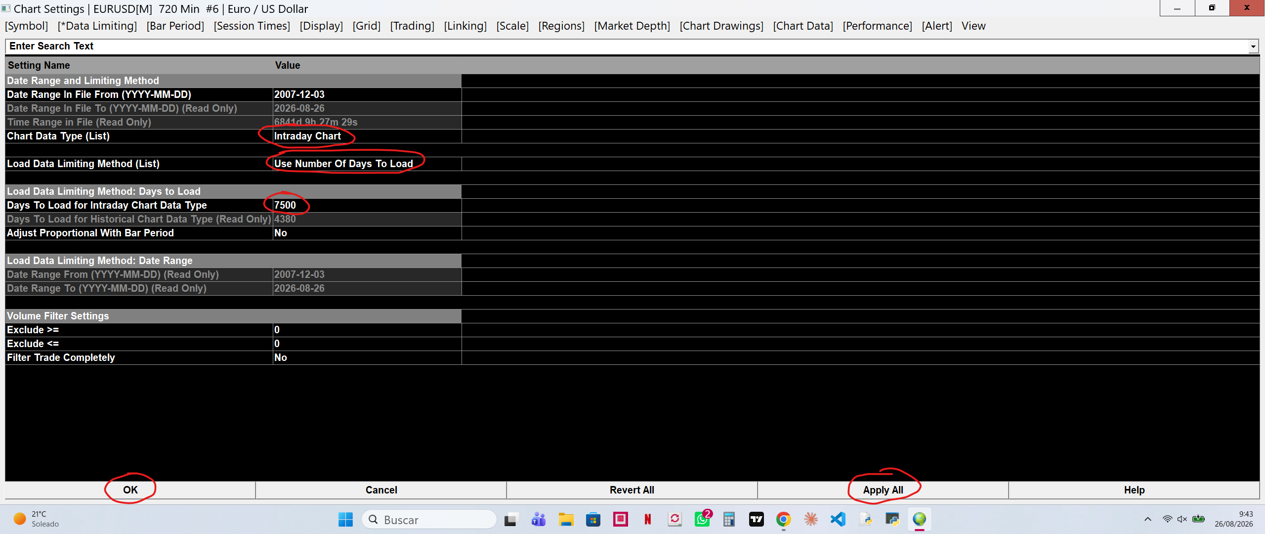

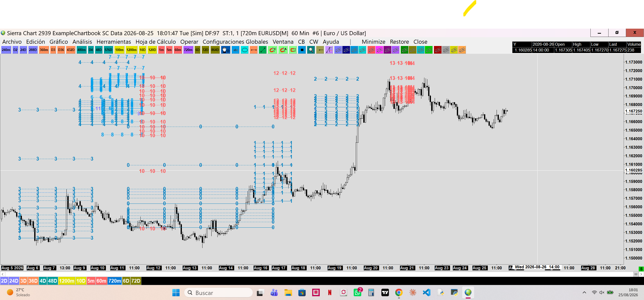

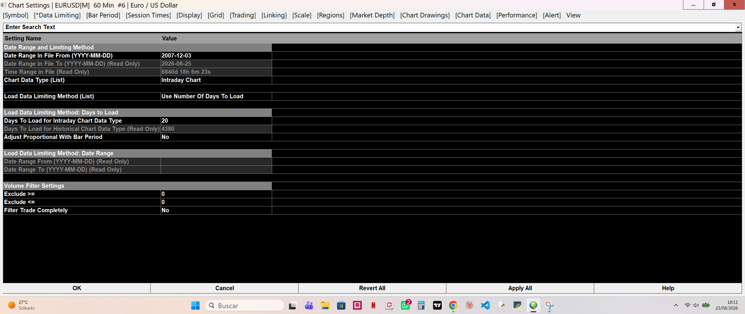

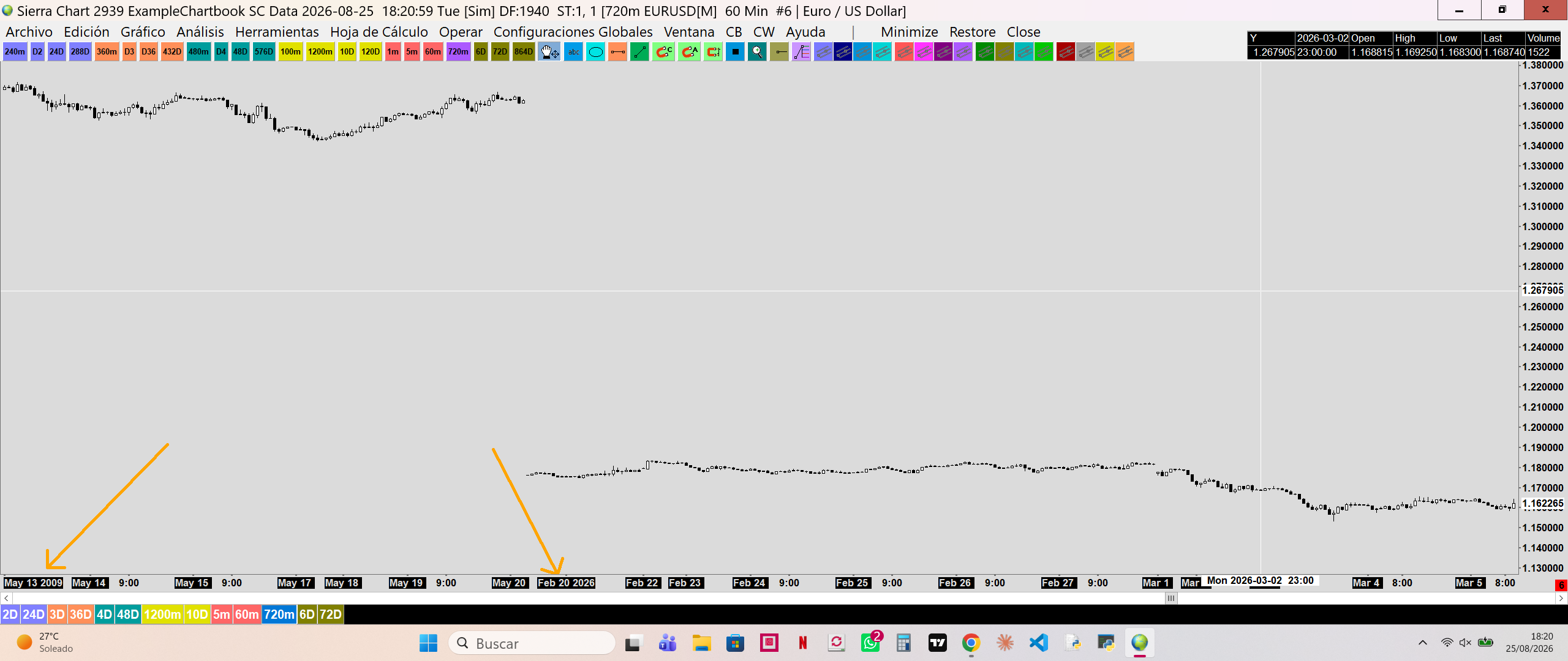

Le voy a poner unos pantallazos de lo que tengo en pantalla, de lo que hago para conseguir los gráficos históricos, y del resultado.
1) Selecciono el gráfico de 720min en mi espacio de trabajo. No obstante, como le decía, debería poderlo preconfigurar para tenerlo precargado en todos y cada uno de los gráficos que tengo). Adjunto 1
2) Entro en gráfico, ajustes del gráfico, data limiting y en el límite de datos, veo los dichosos 20 días que veo siempre en mi gráfico. ¿Tal vez sea porque aún está vigente mi periodo de prueba?. En todo caso ya pagué el primer mes y solicité en soporte pasar al modo de libertad de uso total y me dijeron que bastaba con cargar los datos. En fin, que aquí estamos. Adjunto 2
3) Cambio el límite de 20 días por 7500 (para llegar al 2007), elijo "use number of days to load" o bien "use data range" y después pulso "Apply all", seguido de "ok". Adjunto 3.
4) El resultado es que me carga el gráfico intradía, desde 2007, pero con gran gap entre 05/2009 y 02/2026, casi nada. Adjunto 4
Obtengo el mismo resultado repito, tanto si elijo la opción "Load Data Limiting Method" ---)"Use number of days to load", como si elijo la opción "Use data range"
5) Si elijo la opción gráfico Diario, sí que se me carga el gráfico desde 1993, sin gaps ni nada.
Adjunto 5.

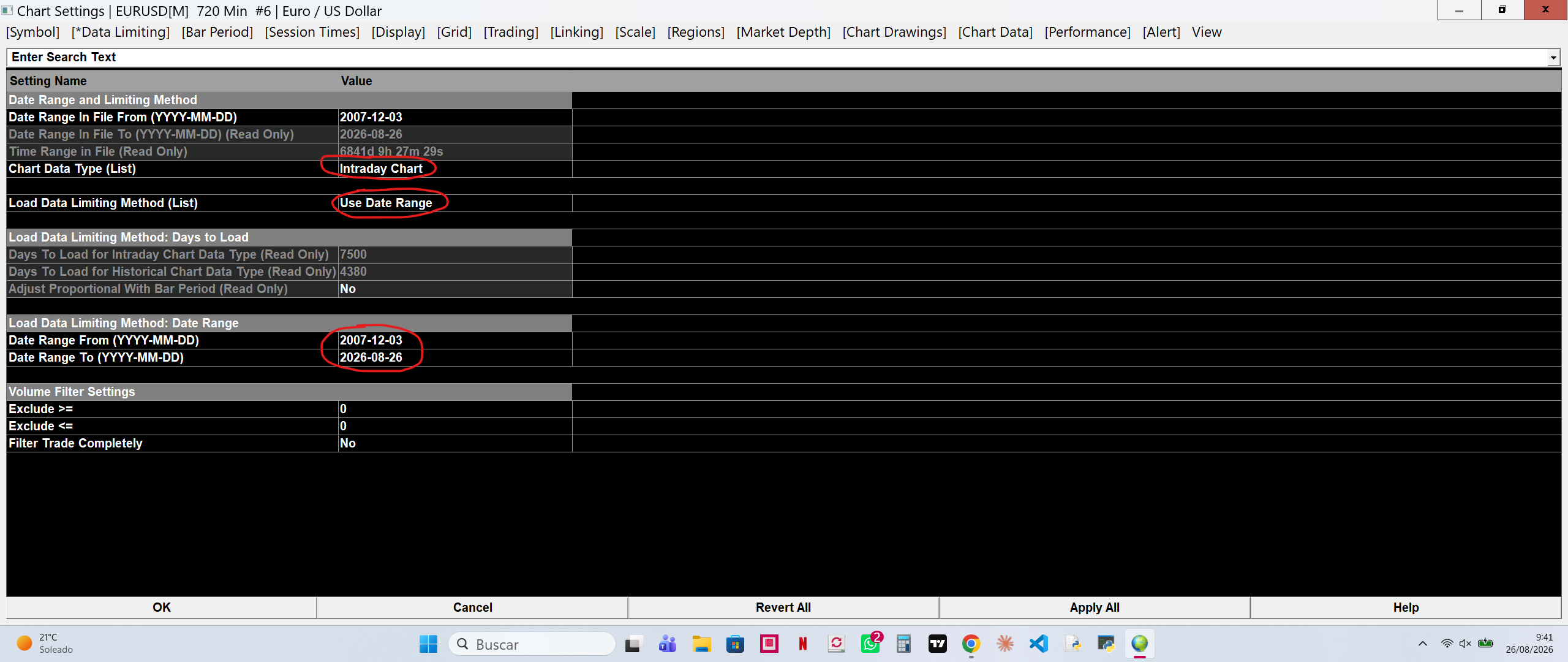

He guardado mi espacio de trabajo y lo he vuelta a abrir, y ahí estaban. Parece que se han guardado ambos gráficos históricos pero con trampas. Que latazo!!!
1) Si cargo el gráfico de 6 Días por ejemplo usando "Historical chart", "use number of days to load", véase adjunto 5, se carga todo el gráfico como les decía, se guarda, etc. Pero el problema es que en cuanto hago un cambio de periodo temporal a uno de los que tengo en mi Control Bar, por ejemplo 72 Dias, VOILÁ!! EL HISTÓRICO DESAPARECE, y ya no hay forma de recuperarlo, mostrándo de nuevo solo los dichosos 20 días.
2) Por otro lado, si cargo el gráfico de 6 Días eligiendo "use data range", ver adjunto. En principio también se carga bien desde 1993 hasta el final, pero en cuanto cambio el periodo temporal, esta vez el gráfico no desaparece. Con el mismo gap que aparecía en el gráfico intradía, ya no se muestran los datos desde 1993 sino solo desde 2007. A pesar de que la combinación ha sido pasar de un periodo 6D a 72D.
Intuyo que... ¿puede haber algún tipo de problema con el origen de los gráficos? Es decir, si en origen el gráfico era intradiario pero después yo lo cambié a un gráfico de 72D, el software podría seguir tratándolo como intradiario.
En tal caso estaríamos ante un nuevo problema, esto es un no parar, jejeje, puesto que como han visto en mi espacio de trabajo yo necesito gráficos enlazados. O sea que necesito que lo que pinto en 60 min pueda bajar o subir de nivel para verlo en micro o macro. O sea si pinto un fibo en 60min, quiero poder verlo en 5min o 100 min, de forma instantanea, sin nuevas recargas de históricos, sin perder datos con gaps ni perder dibujos, etc

Let's just deal with one issue at a time and work through this slowly.
Pick one chart, just one. Set the chart up as you want it. If you have a problem with getting the chart setup as you want it, then we need to know what exactly is not showing/working properly. We can then help you resolve it from there.
Once you have the chart setup, then please tell us the following:
- Chart >> Chart Settings >> Symbol >> Symbol
- Chart >> Chart Settings >> Data Limiting >> Date Range in File From
- Chart >> Chart Settings >> Data Limiting >> Load Data Limiting Method
If the "Load Data Limiting Method" is set to "Use Number of Days to Load", then get us the following:
- Chart >> Chart Settings >> Data Limiting >> Days to Load for Intraday Chart Data Type
If the "Load Data Limiting Method" is set to "Use Date Range", then get us the following:
- Chart >> Chart Settings >> Data Limiting >> Date Range From
- Chart >> Chart Settings >> Data Limiting >> Date Range To
[2026-08-26 07:47:08]
Rafalitto - Posts: 13
Creo que me he explicado con total claridad, pero bueno, se lo repito:
Le he mostrado mi espacio de trabajo. Adjunto 1
He elegido un gráfico, solo uno, el de 720 min, (de los gráficos principales, los de abajo) como les decía en el anterior post:
""1) Selecciono el gráfico de 720 minutos en mi espacio de trabajo""
""3)Cambio el límite de 20 días a 7500 (para que cargue datos hasta 2007), selecciono "usar número de días para cargar" o bien "usar rango de datos" y luego hago clic en "Aplicar todo", seguido de "Aceptar". Anexo 3 (se lo añado ahora porque antes sobrepasé el límite de adjuntos).""
""4) El resultado es que carga el gráfico intradiario a partir de 2007, pero con una gran brecha entre mayo de 2009 y febrero de 2026, lo cual no es un problema menor. (MENUDO salto). Adjunto 4. Obtengo el mismo resultado, permítanme repetirlo, ya sea que elija la opción "Método de limitación de carga de datos" -> "Usar número de días para cargar" o la opción "Usar rango de datos".""
P.D.: El resultado es el mismo, esto es, un gran salto en el gráfico entre mayo de 2009 y febrero de 2026, si cargo los datos por cualquiera de los dos métodos, en cualquiera de mis gráficos intradiarios de los de abajo: 60, 100, 1200 minutos...
Gracias por su ayuda

Let's deal with the gap in the data then. Please do the following for that chart and with that chart the active chart.
- Select "Edit >> Delete All Data and Download".
- Select "Chart >> Chart Settings". Go to the "Data Limiting" tab.
- Change the "Date Range in File From" to "2007-12-03".
- Select OK to close the Chart Settings window.
- You may get a prompt asking you if you are really wanting to download data going back to 2007. Answer "Yes" (or OK) to this question.
- Wait for the data to download.
Your chart should be correct after you do this. If you have other charts that use the same symbol and have data going back far enough that they show this gap, then go to each of those charts and select "Edit >> Reload and Recalculate". This will reload the data for that symbol into that chart and will resolve the issue for those charts.

However, it takes a very long time to load, especially given that I have quite a few charts (see my workspace in the attachments).
Is there any other method to load all the intraday charts at once?

The "Fast Changing" option, as it is called in our documentation at the following link:
Changing Chart Bars Period: Fast Changing by Keyboard
Is not called "Fast" because the data will load fast, just that it is fast to do using just the keyboard.
In the end, the amount of time it takes to load a chart is going to depend on the storage time unit of the data and how much data is loaded in the chart.
Since you have your data going all the way back to 2007, you have a lot of data, and this is why you are having it take nearly 30 seconds to load a chart when you change the timeframe.
The solution is to use multiple charts already set to the individual timeframes you want. It sounds like you have already setup this up somewhat.
