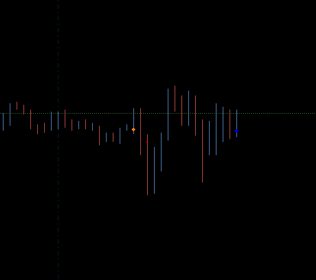

j'ai mis en place un study basé sur un spreadsheet afin d'afficher les niveaux des support closeCash; openIB; openCash ..
j'utilise un spreadsheet basé sur un chart OHLC en 30mn.
je limite le nb de ligne du SC a 1 journée.
j'identifie dans les colonnes klm les valeurs correspondantes aux TPO souhaitées.
jusque la tout va bien, je recupere bien par calcul les niveaux de prix pour chaque ligne support souhaité.
le probleme vient a l'affichage:
tout s'affiche correctement si je met un diamant, une croix ou un point, mais pas moyen d'afficher une ligne.
j'ai essayé pour les subgraphs a afficher les "Draw style" suivant sans succes :
line; line-skip zero; line extend to edge; stair step to edge -> s'arrete au chandelier suivant
line at last bar to edge; line at last bar to left/right side -> l'affichage disparait
j'ai essayé d'ajouter un "study subgraph add" basé sur le spreadsheet mais j'ai exactement le meme resultat.
y a t'il une erreur a mon niveau ou y a t'il un autre moyen pour tracer une ligne sur un niveau determiné par spreadsheet ?
enfin le study line "based on" le study spreadsheet ne renvoie pas les parametres permettant de lui affecter la valeur souhaitée.
cordialement

I confirm to you that I am on an OHLC chart in 30 minutes (candle that I improperly call TPO). in the attachment you can see that I display the desired levels with a diamond a dot or..., but impossible to display a line.

We only see one data point for each of the items (1 yellow diamond, 1 red dot, and 1 blue dot). Therefore, if you are trying to use the Line option, this will not work as you only have 1 data point and you really need to have 2 to create a line.
If, however, you want a line at the level of that one point that extends left or right (or both), then refer to the following Draw Styles:
Line at Last Bar to Edge: Chart Studies: Line at Last Bar to Edge (ACSIL: DRAWSTYLE_LINE_AT_LAST_BAR_TO_EDGE)
Line Extend to Edge: Chart Studies: Line Extend To Edge (ACSIL: DRAWSTYLE_LINE_EXTEND_TO_EDGE)
Line at Last Bar to Left Side: Chart Studies: Line at Last Bar to Left Side (ACSIL: DRAWSTYLE_LINE_AT_LAST_BAR_TO_LEFT_SIDE)
Line at Last Bar Left to Right: Chart Studies: Line at Last Bar Left to Right (ACSIL: DRAWSTYLE_LINE_AT_LAST_BAR_LEFT_TO_RIGHT)
Line from End of Chart Left to Right: Chart Studies: Line From End of Chart Left to Right (ACSIL: DRAWSTYLE_LINE_FROM_END_OF_CHART_LEFT_TO_RIGHT)

So sorry - you did state that you tried the other options.
And also sorry that the line options did not work, we thought the Line Extend to Edge would work in this case, but we just tried it and we see that it is not doing what you need.
The solution is to use the Spreadsheet Study to do the work for you. In an empty calculation column (K - Z by default) enter the following:
==IF(ISNUMBER(EARLIESTNONZEROVALUE(K3:K200)), EARLIESTNONZEROVALUE(K3:K200), L2)
Where K3:K200 is the range of the data in which the data point exists and L is the column in which you are entering this formula. Then set the subgraph for column L (or whatever row you are using) to a Draw Style of Line. This will then give you a straight line across the range of the data in the Spreadsheet Study.
