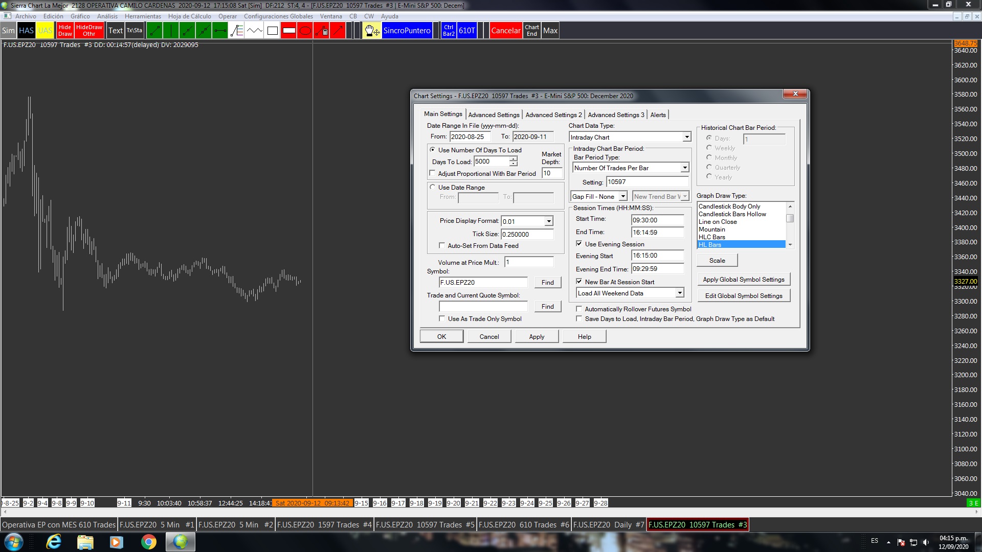

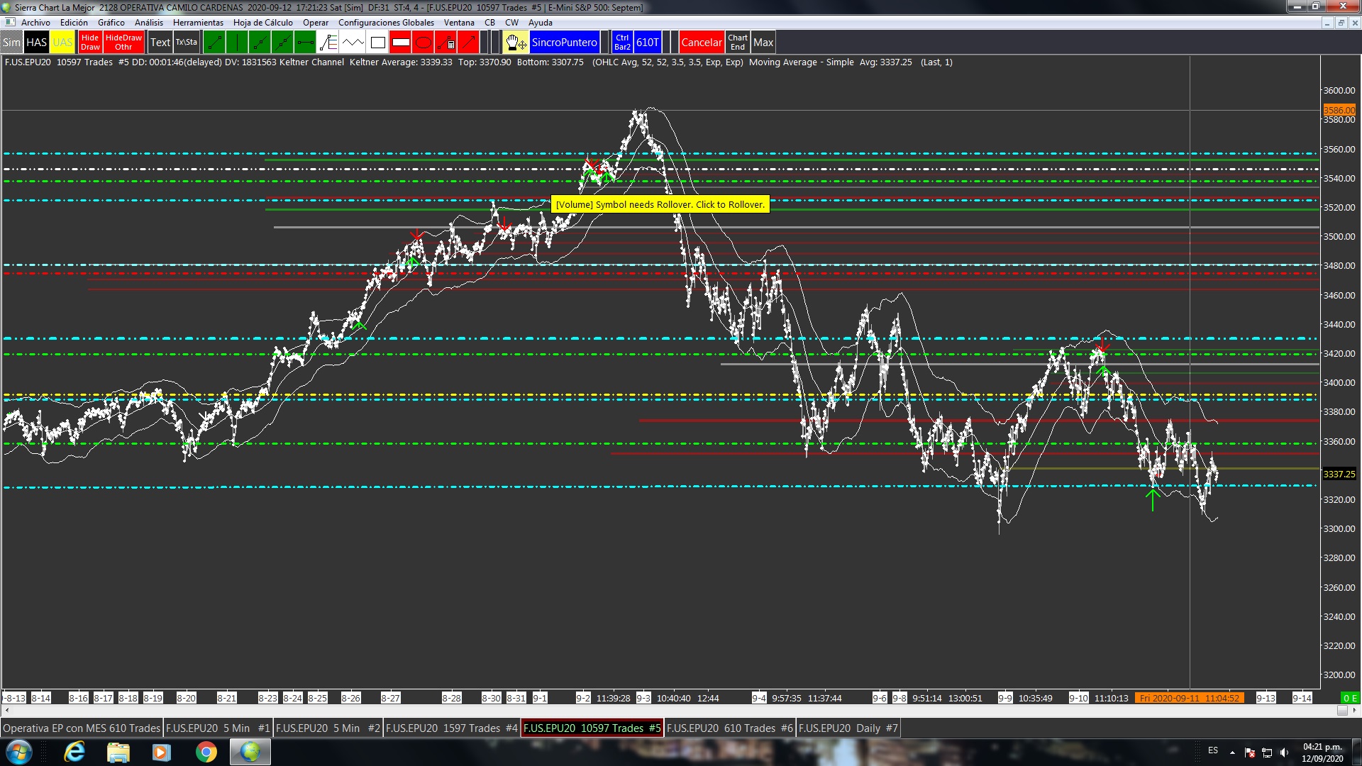

Cordial saludo soporte SIERRACHART,
Les escribo porque estoy teniendo un problema con los gráficos de operación. Al momento de cambiar el contrato los gráficos que tengo asignados de 1587 y 10587 ticks se ven afectados a la hora de realizar esta operación, podrían indicarme como solucionar este problema. A continuación envió imágenes del antes y el después de hacer cambio de contrato para la grafica de 10597 ticks.
imageCONTRATO VIEJO.jpg / V - Attached On 2020-09-14 18:23:38 UTC - Size: 582.25 KB - 366 views
imageCONTRATO NUEVO.jpg / V - Attached On 2020-09-14 18:23:47 UTC - Size: 384.61 KB - 412 views

Saludos, lo que sucede hermano es que cuando cambias de contrato es normal que se pierda el ajuste o cambie de escala, en algunos casos se borran los elementos o dibujos que tengas. A mi me pasa lo mismo pero es normal, espero sea de ayuda. Ademas deja en la ventana de grafico que haga el rollover automático, chulea esa opción.

[2020-09-15 02:57:44]
User456598 - Posts: 27
si ya les puso rollover, pero aun asi se mantiene las graficas iguales, no se modifican, creo que deben tener un error
[2020-09-15 13:13:38]
John - SC Support - Posts: 48095
We are not exactly sure why you think there is a problem, but we think that you may be expecting more data in the chart than what you are getting. In order to show more data, you need to use a Continuous Contract, which pieces together the contracts over time so you can see years worth of data. Refer to the information here:
Continuous Futures Contract Charts
Also refer to the information on this page, specifically look at the information about how to ensure that your drawings transfer over from contract to contract:
Changing to a New Futures Contract Month
