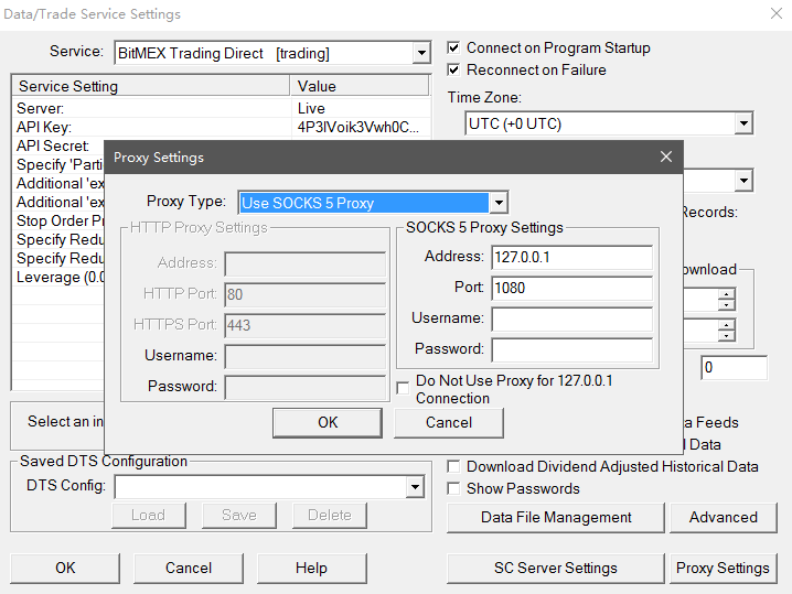

已使用VPN,网络可以正常访问,使用sc-data-all服务可以连接到服务器,使用bitmex直接交易一直无法连接到服务器,请问如何处理?可否协助处理一下?

[2020-01-01 08:53:00]
User939128 - Posts: 3
这个问题我弄好了 你试试我这种方法可以吗 你用的VPN 我用的影梭
在全局设置里选择数据设置 后有个代理选项 进去选socks5 代理 IP地址和端口都是我图上默认的填写 就能连接上了 你试试
image1.png / V - Attached On 2020-01-01 08:52:25 UTC - Size: 25.9 KB - 494 views
image2.png / V - Attached On 2020-01-01 08:52:31 UTC - Size: 44.87 KB - 468 views
image3.png / V - Attached On 2020-01-01 08:52:41 UTC - Size: 31.79 KB - 481 views
