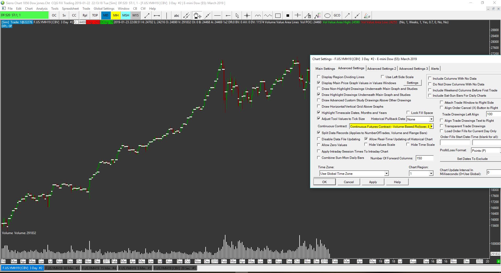

Como puedo cargar data del año 2017 en mi chart
View Count: 1229
[2019-01-21 21:18:18]
User557923 - Posts: 4
En el momento solo puedo cargar el Date Range in file hasta 2018-03-14, como puedo ver la data del 2017? muchas gracias.
At the moment I can only load the Date Range in file until 2018-03-14, how can I see the data for 2017? thank you.
Date Time Of Last Edit: 2019-01-22 20:43:33
imagesierra chart pregunta.JPG / V - Attached On 2019-01-21 21:16:03 UTC - Size: 196.55 KB - 532 views
[2019-01-22 05:19:08]
User315969 - Posts: 10
Parece que sólo estás usando el contrato de marzo de 2019. Mira los espacios entre las barras a la izquierda, así como el volumen inexistente. No hay suficiente información sobre precios para ir más allá. Es necesario utilizar la característica de "rollover" o contrato continuo para poder visualizar contratos de futuros a más largo plazo. Mira la documentación aquí:
Continuous Futures Contract Charts
It seems that you are only using the March 2019 contract. Look at the spaces between the bars on the left, as well as the nonexistent volume. There is not enough information about prices to go further. It is necessary to use the "rollover" or continuous contract feature to be able to visualize futures contracts in the longer term. See the documentation here:
Date Time Of Last Edit: 2019-01-22 20:38:50
[2019-01-22 21:29:26]
As has been said in post #2, you need to set that chart to a Continuous Futures Contract chart according to the instructions here:
[2019-01-23 03:16:24]
Muchas gracias por el apoyo, en este momento he probado la sugerencia y ha funcionado correctamente.
imageSolución Sierra volumen.JPG / V - Attached On 2019-01-23 03:15:47 UTC - Size: 234.54 KB - 436 views
