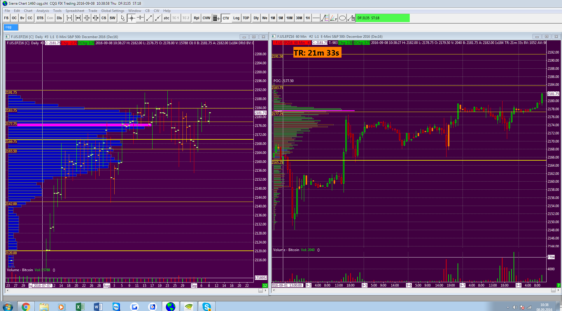

\Приветствую/!!!... нужна помощь.. в чате Dayle и 60 min график показывает разные движения. Что-то с настройками? Перезагрузка не помогает. Обновил.

We need to understand specifically what is the difference you are referring to. Let us know.
One thing we notice is you are using the "Volume-Bitcoin" study. You should use the study named "Volume" instead. Refer to:

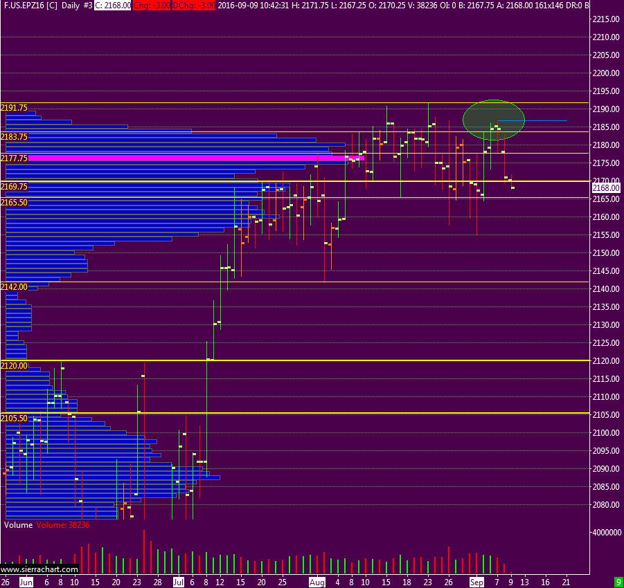

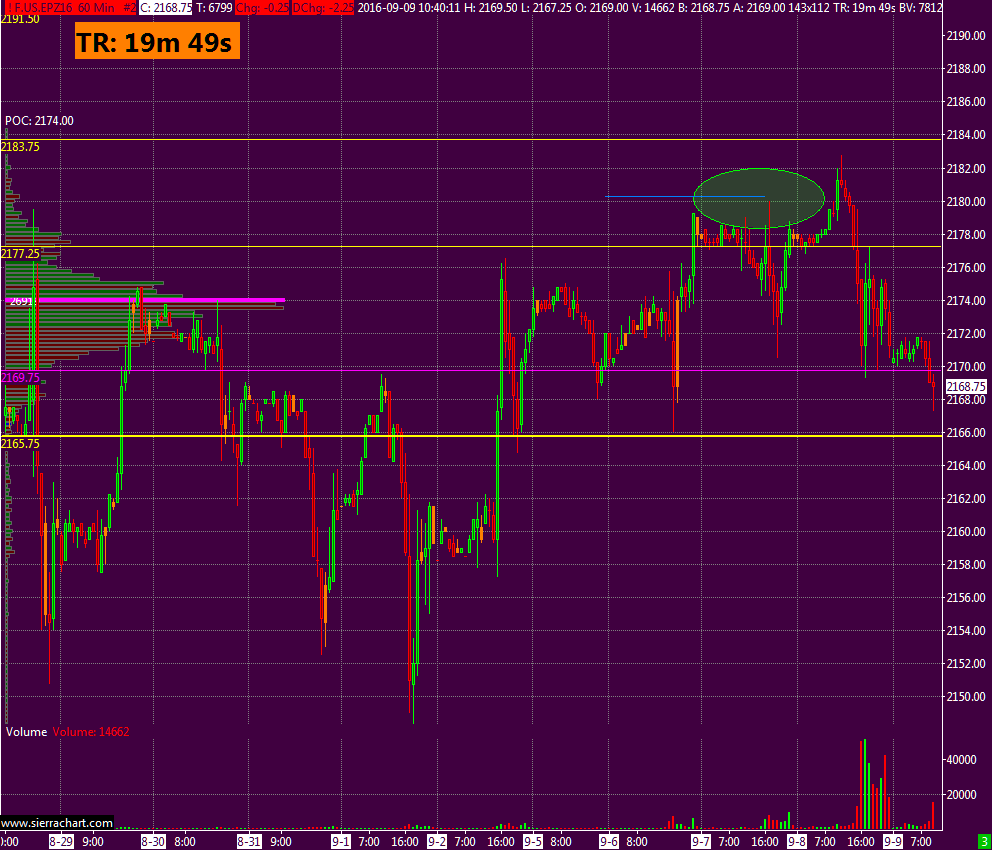

В теле своей просьбы я указал, что на, предоставленном мной, скриншоте графика EPZ16 (дневка) хай бара за 07.09.2016 находится на уровне 2186.75, но на скриншоте графика того же индекса за ту же дату (60 мин) хай дня на уровне 2180.00

The problem is you are looking at a different futures contract month in the chart that is set to a Continuous Futures Contract chart. Notice the [C] at the top left signifying this.
Refer to this section here to see which contract month each chart bar is displaying:
https://www.sierrachart.com/index.php?page=doc/ContinuousFuturesContractCharts.html#DisplayingRolloverDatesContractMonths

Sierra Chart - Max - Posts: 5982
Проблема здесь в том, что вы смотрите на двух разных фьючерсных контрактов (по месяцам) в графике который настроен на "Continuous Futures Contract Charts". Обратите внимание на [C] в верхнем левом углу.
Обратитесь к документации здесь, чтобы увидеть, какой контракт каждый бар отображает:
Вам нужно включить Chart >> Show Rollover Dates для графика.
