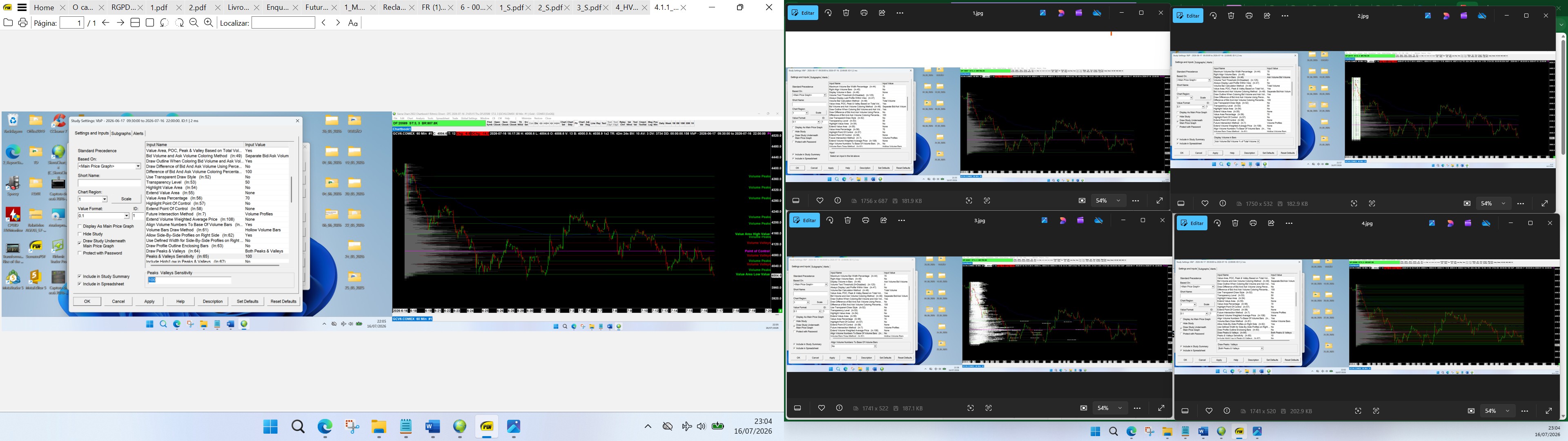

Olá Sierra Chart Support,
Estou a enfrentar dificuldades relacionadas com a configuração e visualização do estudo Volume by Price (VbP), e gostaria da vossa ajuda para identificar e corrigir o problema.
Os pontos específicos são:
HVN/LVN (High Volume Nodes / Low Volume Nodes)
Mesmo com as opções ativadas no estudo VbP, os níveis HVN e LVN não aparecem consistentemente no gráfico.
Já verifiquei parâmetros como:
Draw Peaks & Valleys
Peaks & Valleys Sensitivity
Value Area, POC, Peaks & Valley Based on Total Volume, Mas os HVN/LVN continuam a não ser exibidos ou aparecem de forma irregular.
Texto dentro do gráfico – “Display Volumes in Bars”
A opção Display Volume in Bars (por exemplo, Total Volume, Bid Volume, Ask Volume) está ativada, mas o texto não aparece dentro das barras do Volume Profile.
Já testei:
Volume Text Threshold
Display Volume Text Within View
Align Volume Numbers to Base of Volume Bars
Volume Bars Draw Method
Mesmo assim, o texto não é exibido.
Pedido de orientação Gostaria de saber:
Quais são as configurações recomendadas para garantir que HVN/LVN sejam exibidos corretamente.
Quais parâmetros influenciam diretamente a visualização do texto dentro das barras do Volume Profile.
Se existe algum bug conhecido relacionado com estas opções.
Posso enviar o Chartbook ou screenshots adicionais, caso seja necessário.
Agradeço desde já a vossa ajuda.
Cumprimentos,
Fernando Caabral

[2026-07-17 20:03:46]
John - SC Support - Posts: 48259
We need more information on the issue you are having with HVN/LVN. Are you using the Value Area options within the Volume by Profile study? If so, what are the settings? And what exactly is not working as you expect?
With regards to the display of the volume numbers in the bars, the issue is that your bars are too close together, so the text is not able to be seen. You need to increase your "Ticks per Volume Bar" in order to make each bar large enough so that you can actually see the printed text within a bar. Refer to the following:
Volume By Price Study: Ticks Per Volume Bar
For future reference, your image has too much in it, so any particular chart is too small for us to determine anything from them. We really need to see individual charts in a single image. The best way is to follow these instructions:
