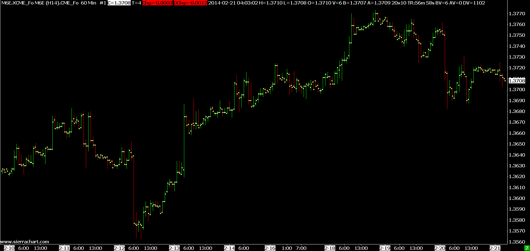

Не правильно отображаются чарты на минутах
View Count: 2896
[2014-02-20 15:41:35]
User11278 - Posts: 13
Здравствуйте! У меня большая просьба помочь мне и ответить на русском языке.
Вчера я перешел на реальное подключение CTS T4, полностью переустановил самую последнюю версию sierrachart - 1094. Установил инструменты (6B, YM, M6E, GC), но они выводиться на минутных и часовых чартах в виде двух больших баров у левого края окна. Выводятся правильно, только дневные и недельные чарты. И еще что на демо-счете, что на реатьном, при любом моем действии на платформе, постоянно выводится окно логов (Log). Так должно быть? А если нет, то как от него избавиться?
Может последняя версия sierrachart - 1094 с ошибкой или установилась криво??
Прилагаю скрин чарта Н1:
Спасибо,

We needed time to look into this and run some tests. The Message Log you provided indicates there is a connectivity problem to the CTS T4 historical data server and we want to see if we are able to duplicate the problem on our side. We are getting to this now.
These are issues, that we do not have direct control over. We need to understand the problem and report the problem to CTS.
Furthermore our support engineer knows Russian, has to translate our response. So this is an extra step.
[2014-02-21 09:02:15]
Do the following:
1. Restart Sierra Chart.
2. Open an Intraday chart for: M6E.XCME_Fo M6E (H14).CME_Fo
3. If you see "Download Failed", then provide us the Message Log again by following these steps:
https://www.sierrachart.com/index.php?l=PostingInformation.php#log
Use the "Send for Analysis" button and let us know when it is sent.
4. If the historical data download is successful, but you are missing data in the chart from previously, then select Edit >>Delete All Data and Download.
In our testing, we successfully got the data for this chart:
http://www.sierrachart.com/image.php?l=1392973439544.png
So we wonder what the problem is on your side. Possibly a firewall or other connectivity problem. We are not completely sure.

ganz - Posts: 1048
User11278
живой CTS T4 - этой проблемы не наблюдаю ни у СЧ, ни у CTS
http://s28.postimg.org/wev3e7ou5/M6_E.png
Да, оказалось, что sierrachart здесь не причем. Я ее установил на другой менее мощный компьютер и чарты загрузились полностью. На другом компьютере она работает, вот только не пойму почему она не работает на моем торговом компьютере? На обоих компьютерах одинаковая система, одинаковая защита и одинаковое сетевое соединение, но на нужном мне компьютере, чарты не загружаются. Где искать причину, не знаю.
Спасибо за отзывчивость. Извините, за то, что сразу вас не понял...

Все сделал, по указаниям тех.поддержки:
Инструменты M6E и YM загрузились нормально, а вот 6B мартовский не загружается.
attachmentlog-B6.txt - Attached On 2014-02-21 18:15:56 UTC - Size: 31.14 KB - 585 views
[2014-02-21 18:21:17]
апрельский GC? тоже не загрузился

We apologize for the late reply. We have activated your account for another two weeks.
The problem that we observe with the 6B futures contract historical data downloading from the Message Log is the connection is being lost to the CTS historical data server with this error:
Socket closed. Windows error code 10053
Refer to help topic 1.2:
https://www.sierrachart.com/index.php?l=doc/helpdetails1.html#h1.2
Once the connectivity problem is resolved, re-download the data following the instructions in help topic 7.1 here:
https://www.sierrachart.com/index.php?l=doc/helpdetails7.html#h7.1
Additionally, there have been many changes with the interface to CTS to resolve symbol issues. Please update to the latest version of Sierra Chart and follow the instructions in this thread here:
Notice: CTS Trading Service Symbols | Post: 27451
