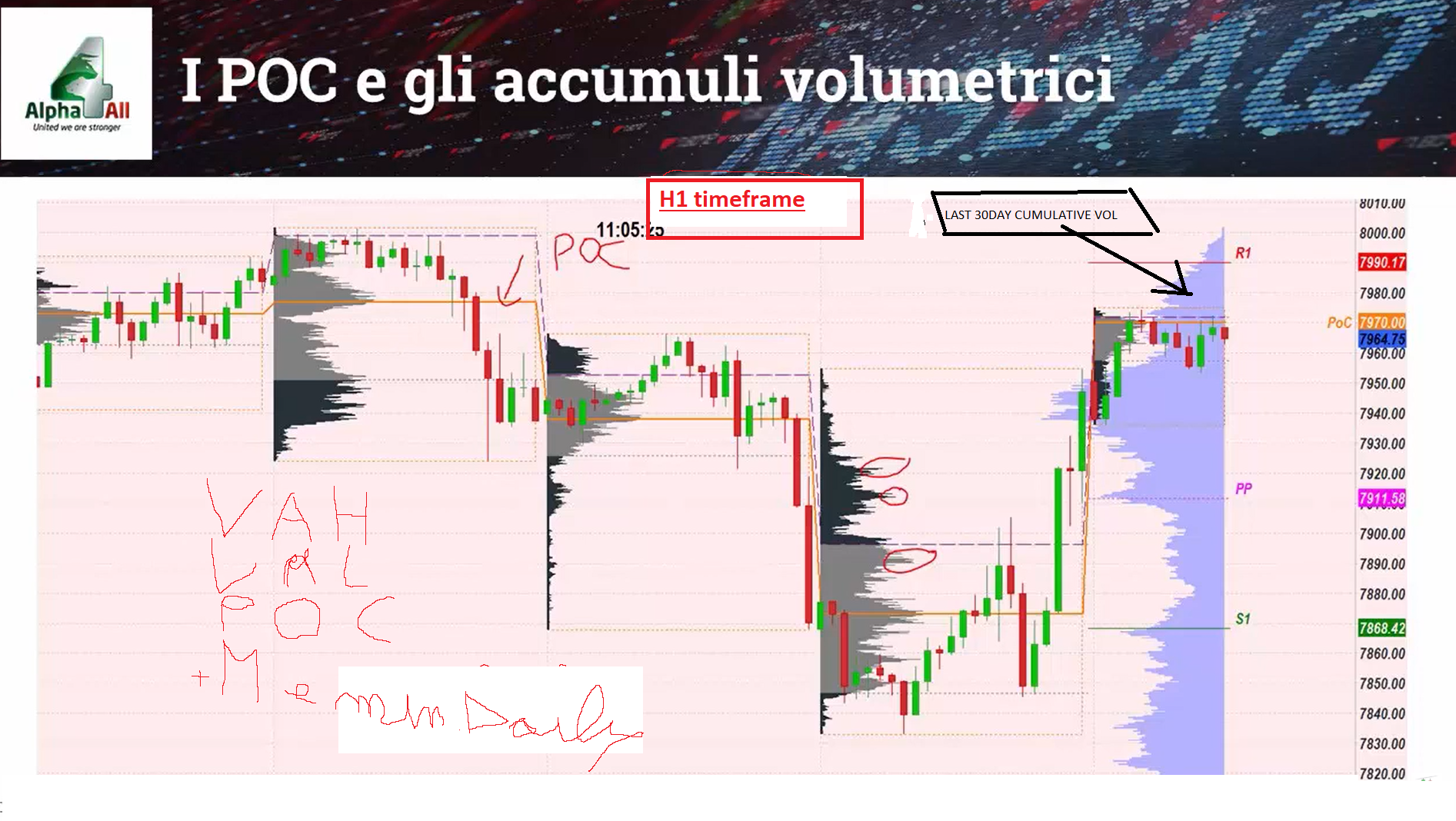

[2020-04-24 09:52:53]
User766588 - Posts: 20
HELP VOL PROF H1 TIME FRAME. Sei italiano?
Could you help me please in my sierra chart 3 versione i need to manage vol profile on H1 timeframe.
With comulative vol last 30 days in right margin + pivot point only last day
Every day vah-val-POC-min and max day, prev close price
H1 Candle with VP based on each h1 candle
As you see in annexed chart for example .Is it possible with SC 3?
Could you show me an image of a complete VP setting and imputs + subgrpah in order to copy it .
Thank for you cooperation
umberto p
imageVPROF-H1TIMEFRAMEpng.png / V - Attached On 2020-04-24 09:43:02 UTC - Size: 1.92 MB - 517 views

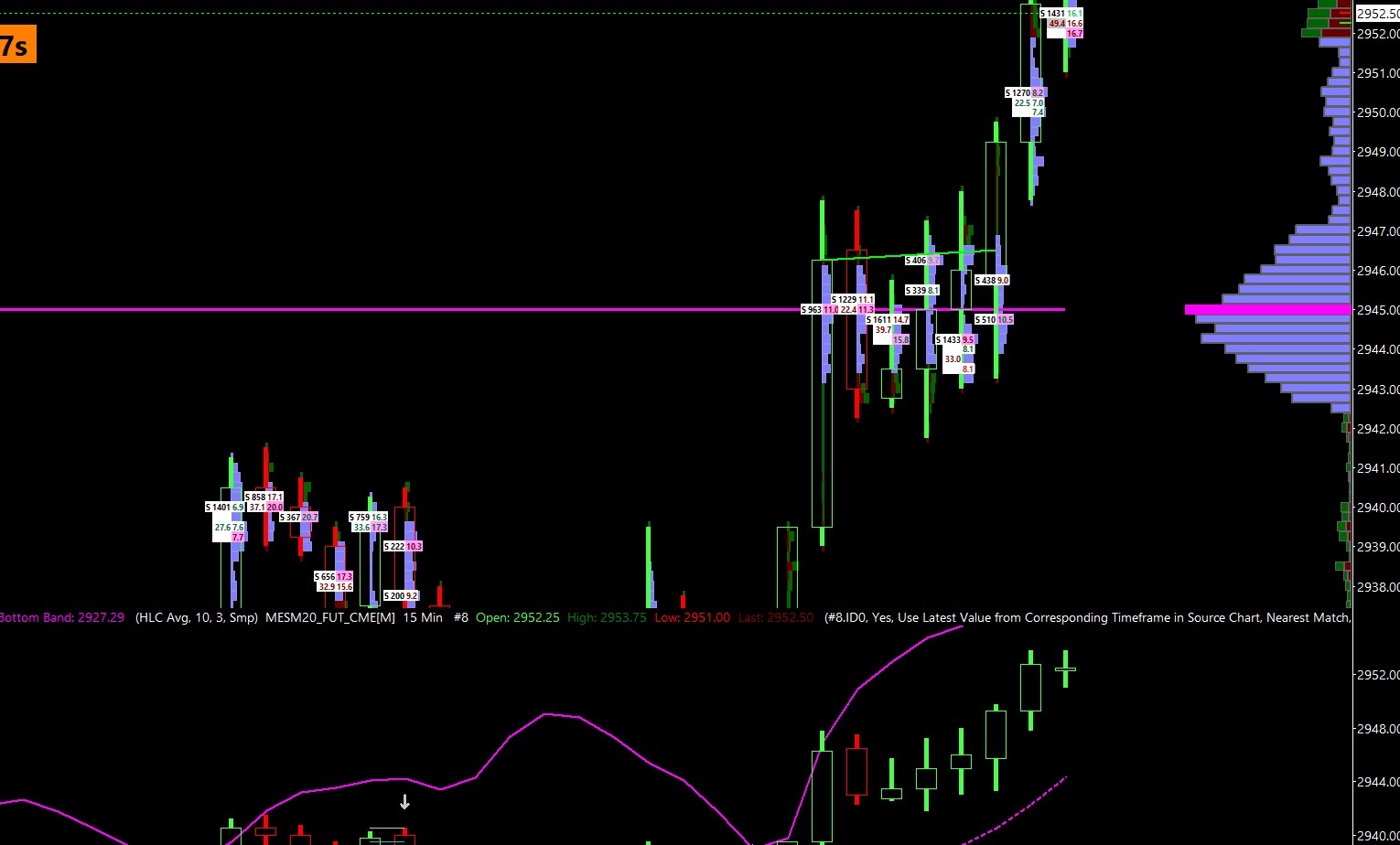

[2020-04-26 09:58:07]
Giovanni II - Posts: 25
Se non mi sono perso qualcosa per strada, tu cerchi questo, giusto?
imagesl21.jpg / V - Attached On 2020-04-26 09:58:01 UTC - Size: 266.56 KB - 543 views

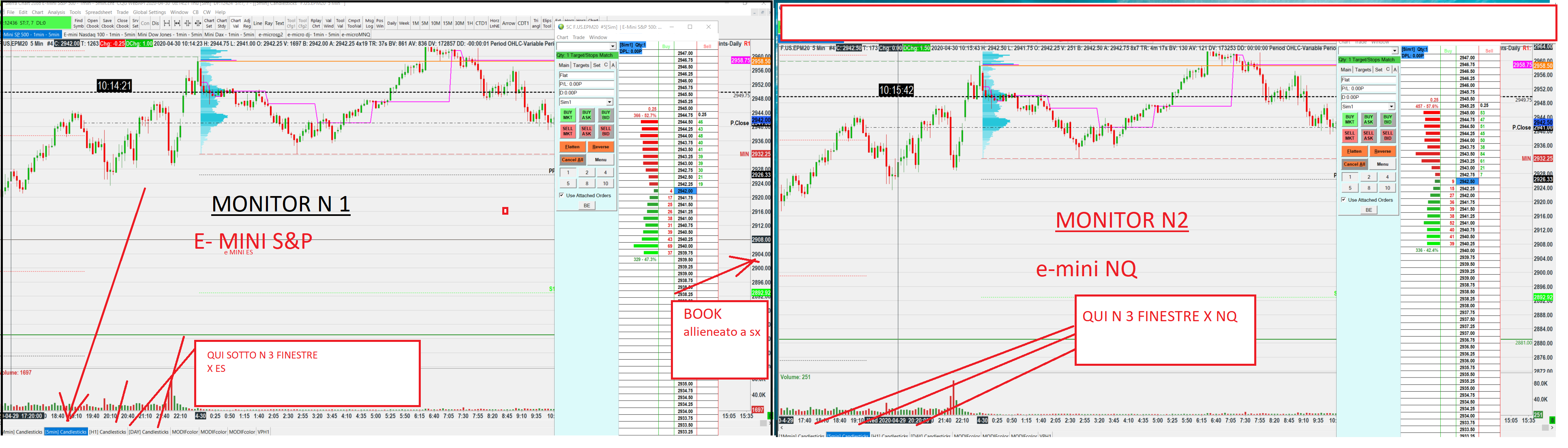

[2020-04-30 09:28:50]
Scusami Giovanni se approfitto quando avrai tempo e voglia senza nessuna fretta potresti predispormi un nuovo CharbooK/workspace per utilizzare i miei n 2 monitors, da solo proprio non riesco. Nel monitor di SX E-mini ES, con allineato al margine DX il suo book + SOTTO AL grafico n 3 diverse finestre sempre ES timeframe 1,5,day.
Nel monitor n 2 a DX invece mi servirebbe E-MINI NQ con stessa set up: grafico e book allineato a DX + sotto n 3 schede sempre NQ 1,5,day.Mi saresti di grande aiuto.Nel post dove mi avevi mandato il tuo file alleghero un screenshot di come dovrebbe essere.. Grazie mille. umberto p
imageN2MONITORminiES-NQpng.png / V - Attached On 2020-04-30 09:28:30 UTC - Size: 864.4 KB - 389 views
