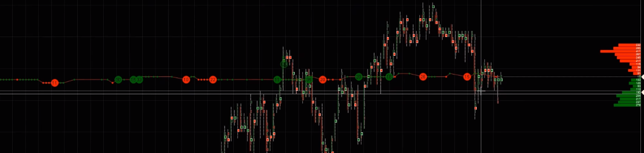

2. Hay un indicador que tiene otra plataforma y me parece genial como esta muestra lar ordenes ejecutadas a mercado en el grafico, mi duda es si esto se podria colocar como los muestro en la imagen o si aun no esta habra posibilidad de tenerla en futuras versiones.
Saludos.
imageAnotación .png / V - Attached On 2020-01-09 00:48:23 UTC - Size: 151.37 KB - 515 views

1. Refer to the following for how to place Alerts:
Study/Chart Alerts And Scanning
In particular, to make things easy to start, place the Alert on the Chart (refer to the section entitled To Enter an Alert Condition on the Main Chart/Price Graph.
And then use the formula V > x where x is the value above which you want to be alerted.
2. We are not sure of which particular indicator you are asking about. We see three possibilities in the image.
First, there are Volume by Price profiles at every bard. Refer to the following for the settings for this:
Volume By Price Study: One Volume Profile per Chart Bar
Second, there is the Depth bars on the right. Refer to the following documentation for those:
Trade Menu: Draw DOM Graph on Chart (Trade menu)
The third item with the numbers in the circles, we are unsure of what exactly that is. If you give us more information, we can probably point you to the proper study for it. In the meantime, our best guess is that it is related to the Large Volume Trade Indicator that is in Sierra Chart. Refer to the following:

En cuanto al indicador de la imagen mostrada, basicamente es una forma de ver lo que ocurre en el Time And Sales, en ves de verlo como tradicionalmente se ve, que es una columna de ordenes ejecutadas. Lo que haria es ver esa misma informacion, solo que las grandes ordenes se ven con los circulos mas grandes dentro del propio grafico, como lo muestra la imagen esto podria ser a la vez usado con el DOM grafico, pero creo que solo se lograria por parte de los ingenieros que desarrollan la plataforma.

It sounds like the closest we have is the Large Volume Trade Indicator as we mentioned previously. Here is the link to the study again:
