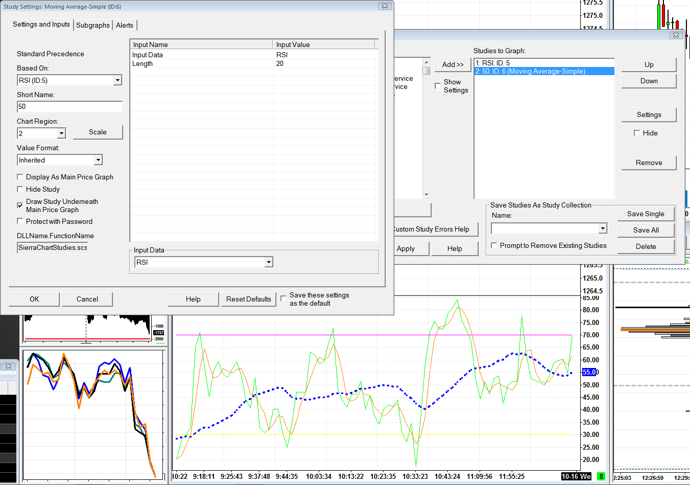

Vi chiedo gentilmente come inserire una o piu medie mobili su un indicatore presente in sierra .
Esempio
RSI
di default l'RSI contiene già una media che puo essere personalizzata.
SE io volessi avere nel grafico dell'RSI una seconda media o una media della media come è possibile farlo?
grazie
[2013-10-15 18:41:55]
M5amhan - Posts: 468
impostare la regione della media mobile a la stessa della RSI e impostare "in base" per il vostro studio RSI
vedere la tabella allegata

[2013-10-15 21:13:28]
bercor - Posts: 30
Thank you very much for the explanation! really very useful.
A smiling greeting from italy
[2013-10-16 00:12:26]
Refer to the Based On documentation here for the complete reference for this:
https://www.sierrachart.com/index.php?l=doc/doc_ChartStudies.html#BasedOn
