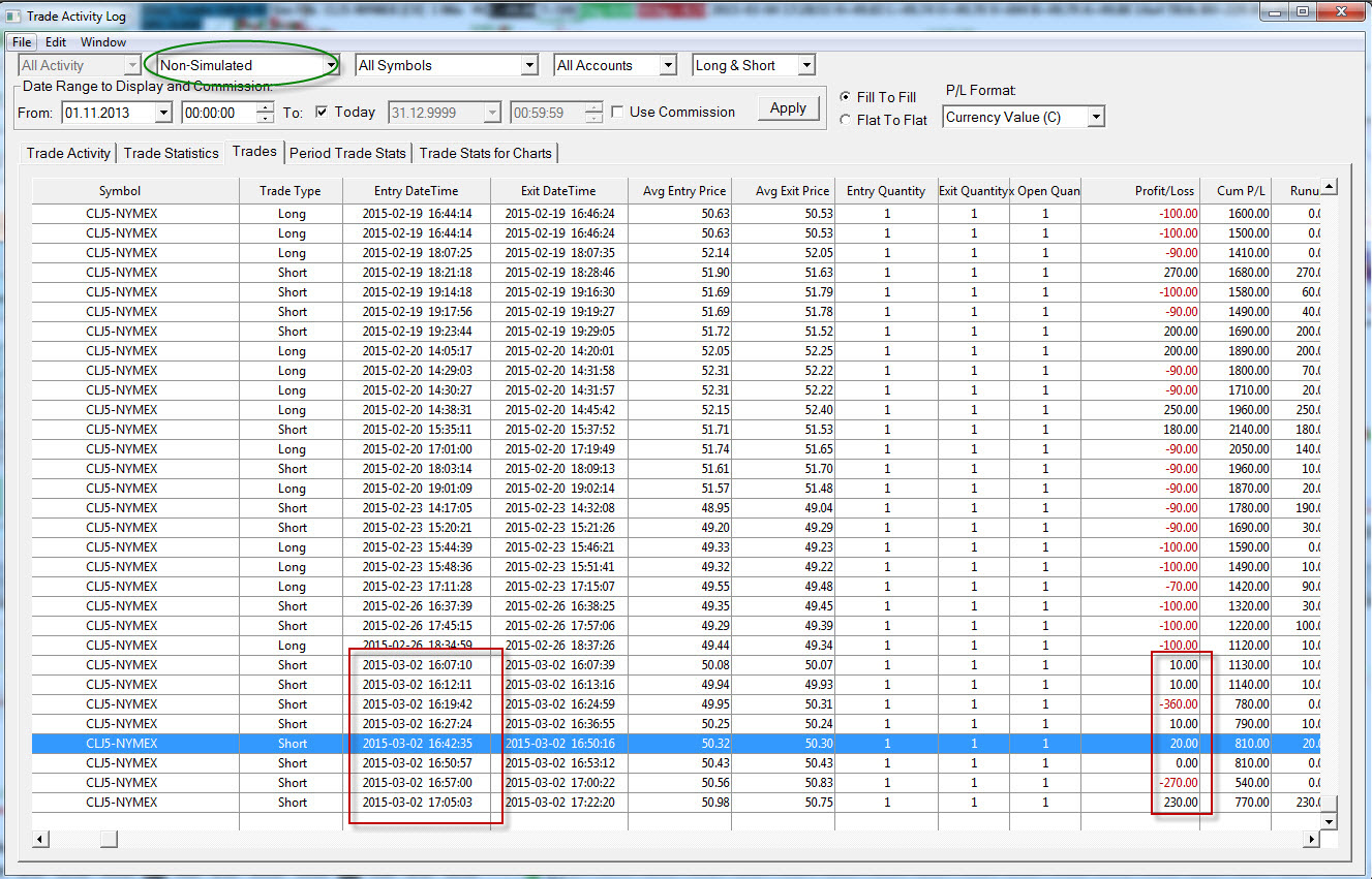

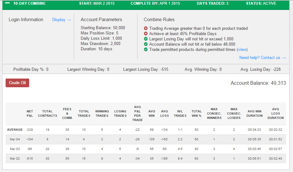

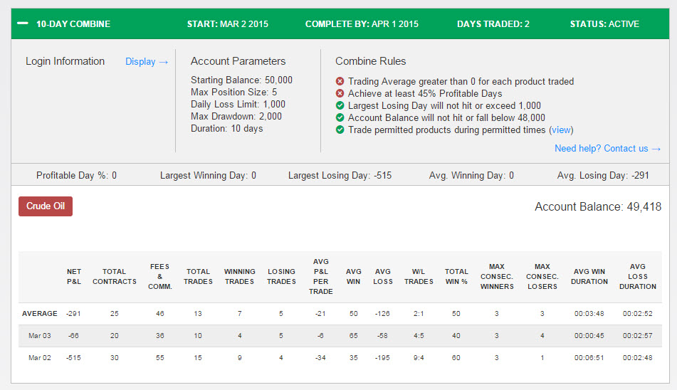

Здравствуйте. Со 2 по 4 марта я делал ре-плей тесты в Spreadsheet System Trading, и все это время платформа была включена в режиме симуляции. И если 2 было соединение Rithmic, через которое ведётся отбор в topsteptrader, то 3 и 4 марта был соединен через SC Historical Data. За это время не разу не запускал счет для topsteptrader(то есть не снимал галочку). Но мне пришёл отчет о счете от topsteptrader, в котором были указаны совершённые по нему сделки. Просмотрев Trade Activity Log действительно обнаружил несколько сделок в тот момент когда писал стратегию, но опять же в это время была включена симуляция. Последующие сделки с отчета topsteptrader не фигурируют в Trade Activity Log.

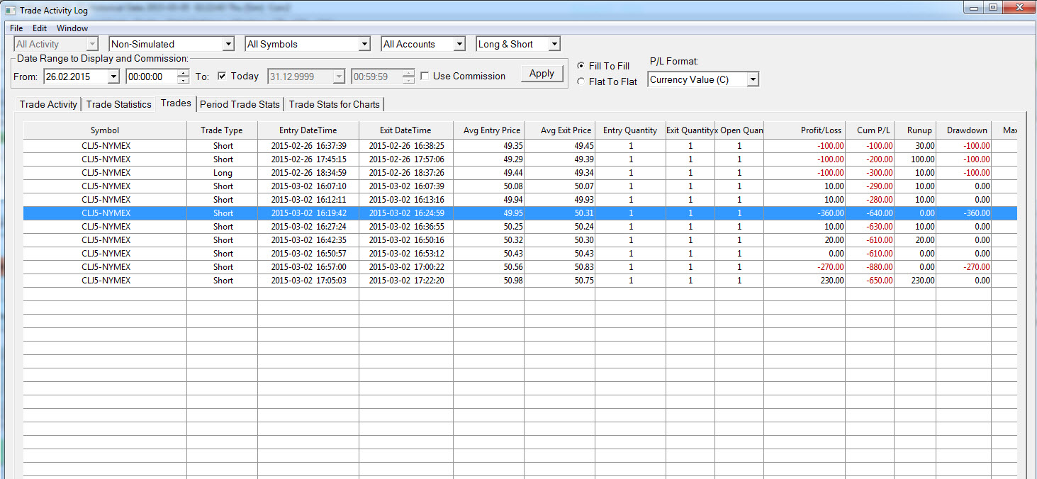

Проблема по-прежнему остаётся. За прошлый день снова пришёл отчет со сделками которые я не совершал. В логах программы не чего нет. Когда я вчера загрузил не на долго реальный счет, то там тоже не видел не какой активности. Баланс за день был 0. При том на шаблоне где выбраны окна по нефти с котировками Rithmic нет индикаторов Spreadsheet System Trading. В Order Action Source видны несколько сделок за 2 марта, но опять же в это время у меня шло тестирование в RePlay Chart что само по себе означает что включена симуляция, а не совершались сделки по невнимательности. Так же почти с самого открытия рынка(не питовой сессии, а календарного дня) 03 марта больше суток шёл тест в режиме симуляции в RePlay Chart через SC Historical Data и не прерывался.

1. пожалуйста обратите внимание, что в отчете ТСТ сделки 2,3 и 4 марта, а в СЧ только за 26 февраля и 2 марта

10)  Скорей всего SC посылает кучу ордеров при соединении с ритмиком, даже не смотря на режим симуляции. За это время соединял каждый из 3 дней. Симуляция в течении первого дня несколько часов(в отчете 15 сделок), симуляция во второй день с открытия дня(календарного) где то около часа(10 сделок), и заходил на реал буквально на несколько минут проверить нет ли открытых сделок в третий день(4 сделки). Во время всех этих случаев в платформе не как не проявлялась то что ведется торговля.
