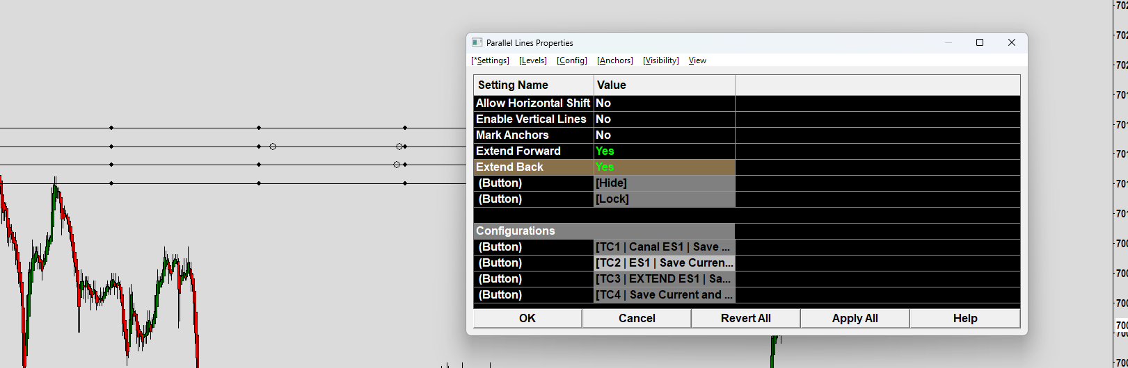

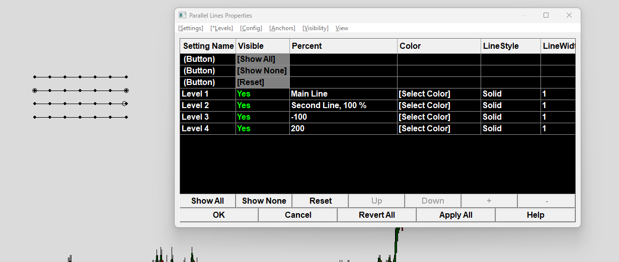

Buen dia lo que pasa es que estoy intentando configurar la herramienta de lineas paralelas pero no logró obtener el resultado que necesito. Lo que busco es acomodar la herramienta para hacer un canal que se duplique hacia arriba y hacia abajo y que las lineas tambien queden extendidas hacia adelante y hacia atrás, pero por el momento ya logré guardar la configuración del canal de lineas paralelas pero por más que intento guardar la configuración activando las dos opciones de extender las lineas, este no se guarda. Dejo las dos imagenes, en la imagen 1 es como me quedó ya el canal con los dos niveles nuevos y en la imagen 2 es como busco que me quede guardada la configuración con las lineas extendidas

There is no support for setting up a configuration that includes having the parallel lines/rays extending in both directions.
You may want to look at using the Parallel Rays instead of the Parallel Lines, as you only need to extend one side, which would be faster if you use the right-mouse menu to do the extending.
We have noted this as a Feature Request - to have the settings for extending in the configurations.
